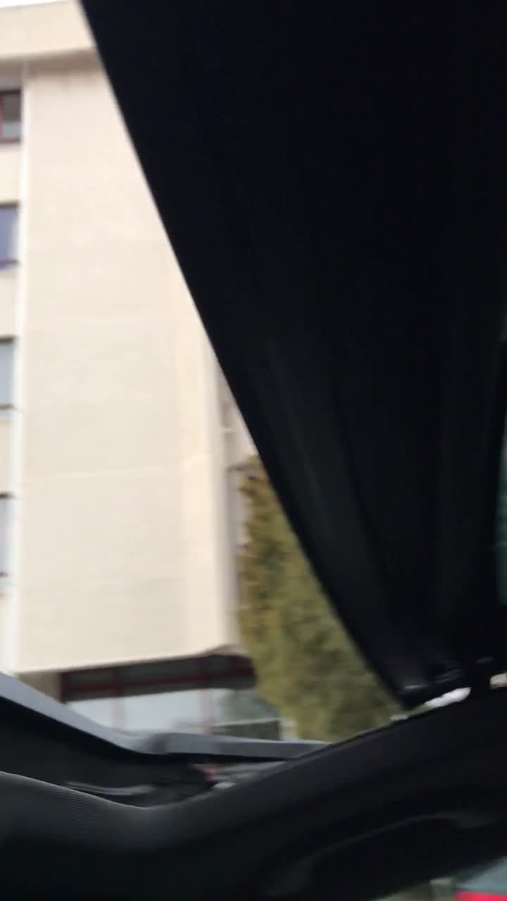

Benşm sunroofta bozuldu bozulacak... panoramik ya bide, temizlemeye çalıştım olmadı silikon spreyle temizleyiclerle, internette videosu da yok. Bakalım okul bitti, boşum, hala kışlıklar takılı falan :( güzel bi sunroofcu buldum, abi getir bakımını yapalım yoksa büyük masraf açıyo dedi.

Bu kadar adam toplanmış, sizce videodaki sorunu nasıl çözerim, sunroof un arka kısmına ulaşamıyorum, içerden tavanı falan mı sökmek lazım?

Cam tavan temizliği ile ilgili epey detaya ulaştım. Hatta Mini'nin bakım klavuzunu da buldum ancak tabii ki oradaki belirtilen yağı bulmak çok zor. Rayları ve araları vs temizledikten sonra hangi yağlayıcı ile yağlayıp korumaya almak gerek? Bazıları sıvı gres diyor, mini de sıvı gres demiş, bunların silikonluları var, teflonluları var.
biz de bu HHS 2000'e alternatif, mutlaka bu 2000 'den uzak durmak gerek, HHS Grease alman gerek diyen de var. Tecrübe eden var mı ?
Araç ankara ayazı yediği için biraz bakımsız kalmış, bazen kapanırken ses yapıyor, detay damarım kabarmışken dalıcam.
Hayırlı olsun öncelikle tekrardan, sakın gres kullanma, çok fazla pislik topluyor, silikon sprey kanalları iyice temizledikten sonra kullanman yeterli.
