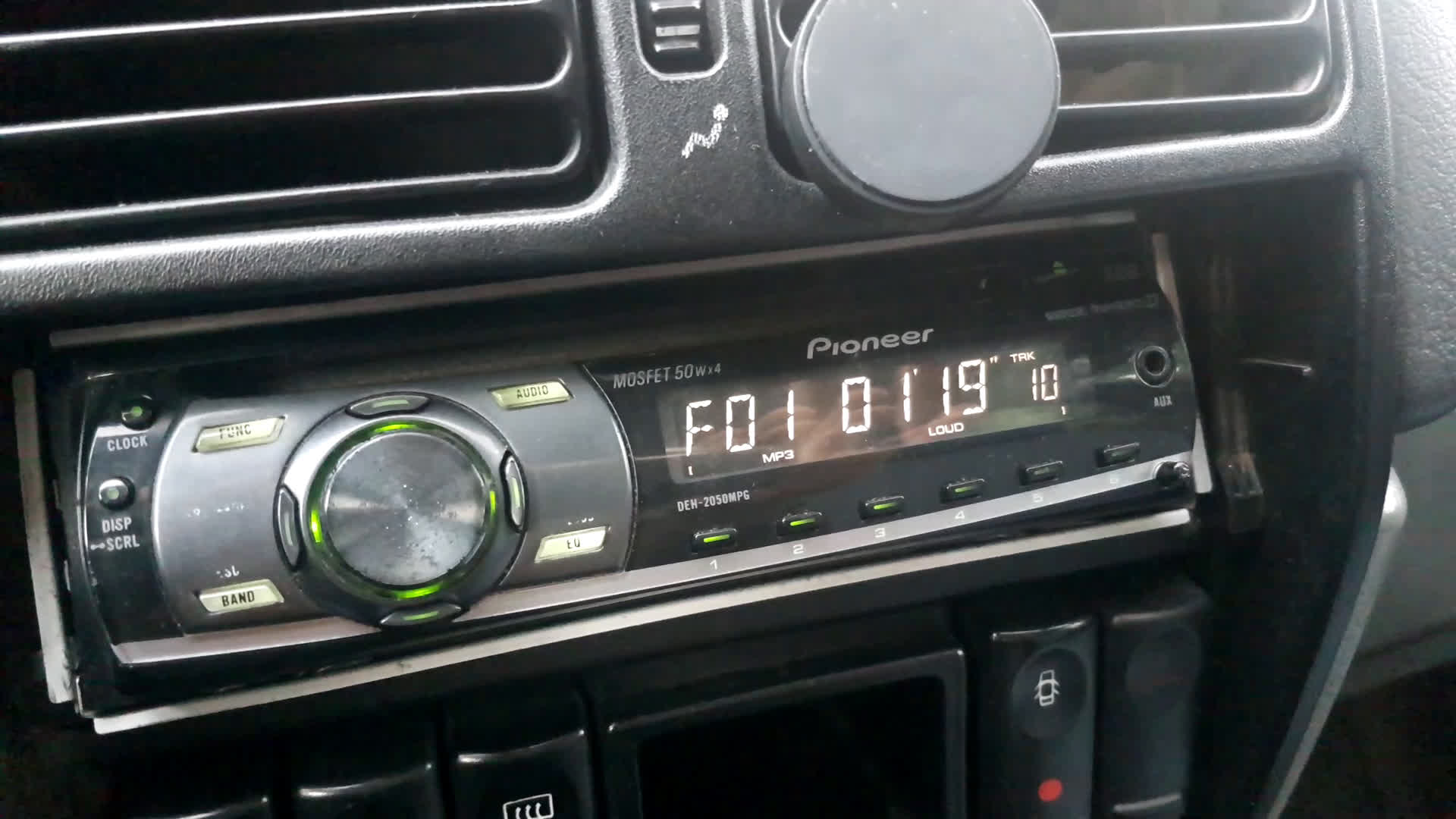

Aracı aldığımdan beri her hoparlörden ayrı bir cızırtı geliyordu. Özellikle arka 2 hoparlör tamamen mefta durumdaydı bass -7'de dinlemek zorunda kalıyordum. Hal böyle olunca bir sesciye gidip arka 2 hoparlör fiyatı sordum. Çiftine 200 dedi tamir edilmez deyip kestirip attı. Araçta 6 hoparlör var yani toplam 600 lira vermek kafama yatmadı. Bugun ne kaybederim deyip tamirine giriştim ancak fotoğraf çekmek hiç aklıma gelmedi. Ilk olarak teyp hoparlör kablolarını kontrol ettim kapı hoparlörleri ters bağlanmıştı onları düzelttim. Daha sonra ön kapılardaki ve konsoldaki kapakları söküp kontrol ettim. Konsol ve kapıdaki birer hoparlörde tweetera giden bakır kabloda kopukluk vardı. Maket bıçağı ile kazıyıp üstüne lehim attım. Denemesini yaptım tizler güzelleşti ancak bass hala problemliydi. Arka hoparlörleri söküp baktığımda körüklerin ayrıldığını gördüm. Bir kağıt yapıştırıcı (kesinlikle japon ya da türevleri olmaz, bally ya da pelikan kullanılmalı) ile her iki körüğüde yapıştırdım. Bu sefer basslar çözüldü ancak tam anlamıyla değil. En son aklıma bütün hoparlörleri wd40 ile temizlemek geldi, temizledim. Sonuç mükemmel. Hiçbir cızırtı ya da basslarda sapıtma yok, sıfır hoparlör gibi çalmaya başladı 20 yıllık hoparlörler. Benzer sorunu olan varsa benim adımları takip edebilir fotoğraf çekmediğim için kusura bakmayın, başarılı olacağını hiç düşünmemiştim.

çıkışlar çok iyi net belli :D 50 w x 4 ibaresine dikkat
Ben de onu merak ediyordum hocam 50x4 demek 4 hoparlör başına 50 watt verebildiği anlamına mı geliyor? Ben de 6 hoparlör var 6x50 teyp yazdım ama bir şey çıkmadı bu 4 anlama geliyor anlayamadım.
4 çıkış var teypte, amfisiz 50 w x 4 alabilirsin demek oluyor :) 6 hoparlör için teypte 6 çıkış yoktur, paralel çekmişlerdir :)
