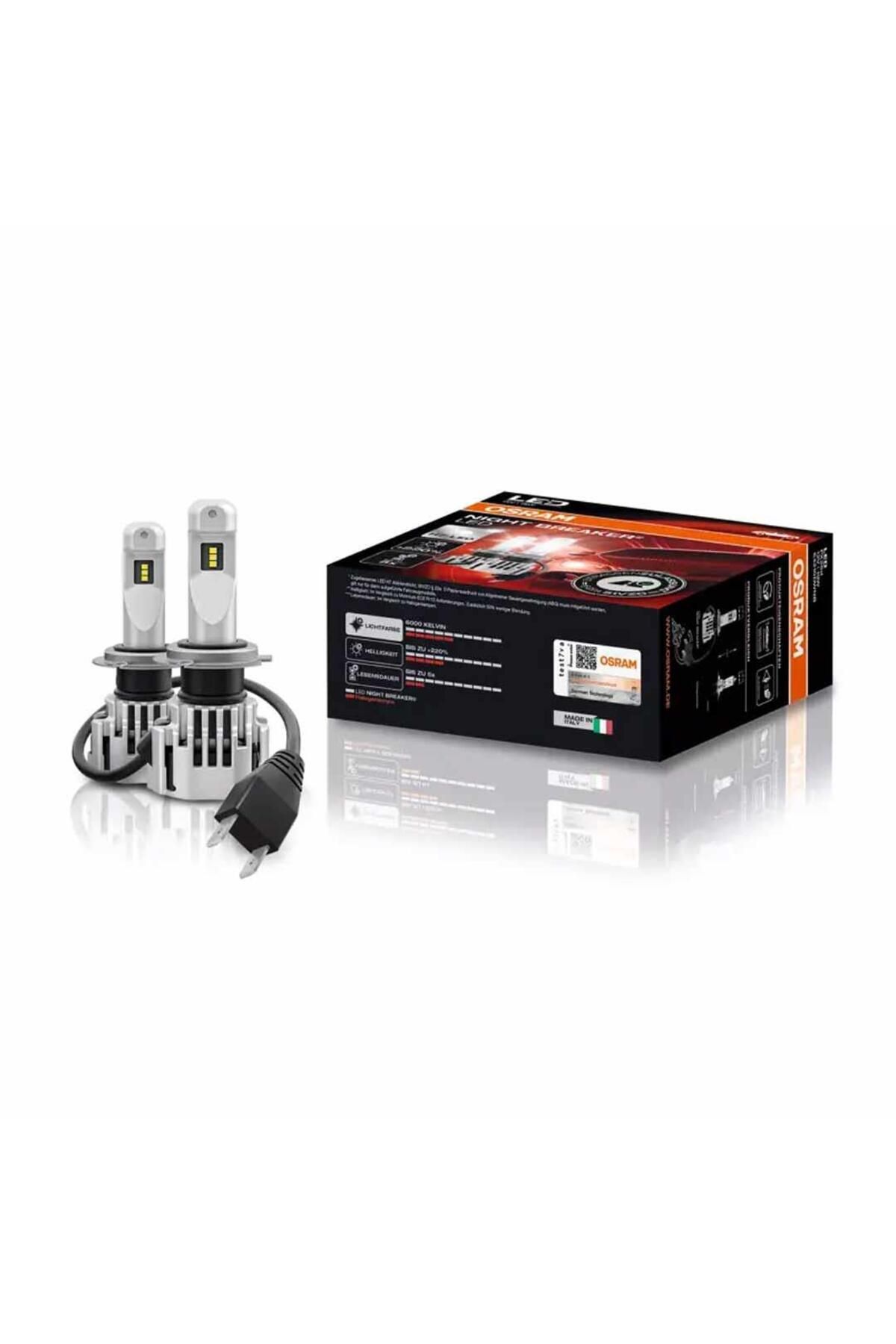

Merhaba arkadaşlar. Opel astra enjoy plus j kasa 2012 model aracım var. Farları özellikle yağmurlu havalarda varla yok arası olduğu için led far taktırmaya karar verdim. Bugün bi elektrikçiye gittim kısa farlar için photon marka h7 led taktık ancak uyarı verdi. Arıza vermicek ve performans olarak memnun kalacağım hangi led ampulü kullanmam gerekiyo? Ve mercekli mi merceksiz mi? Hiç anlamadığım bi konu olduğu için yardımcı olur musunuz? Şimdiden teşekkürler.

1 - Halojen farlar yahut mercekli halojen farlar Led aydınlatmalara göre üretilmediği için hangi led ampulü alırsanız alın ışığı kıracaktır, odaklama sorunu yaşayacaktır, ıslakta görüş kaybına da sebep olacaktır.
2- Bu sorunların yaşanmadığı, kendinden odaklama yapabilen ( marka tarafından yaptığı iddia edilen ), görüş kaybı oluşturmayan tek led ampül Osram Night Breaker Led ürünüdür.
3- Bazı araçlarda, özellikle Astra J kasalarda hangi led ampülü takarsanız takın uyarı verecektir, arıza ışığı yakacaktır. Çünkü canbus buna uygun değil ve bunun için aparatını almanız gerekiyor. Bahsettiğim Osram ürünü için de bu geçerli. Bu sebeple şu listede Opel kısmında gösterilen LEDSC01 kodlu canbus'ın satın alınıp led far montajıyla beraber uygulanması lazım.

Açıklamanız için çok teşekkür ederim baya aydınlatıcı oldu. Sanırım bu ürünü alıcam ama attığınız cambusu malesef bulamadım eğer bulabilirsem bu ledi taktırıcam

Rica ederim hocam. Osram canbus olarak bulabildiğim tek ürün aşağıdaki. Ama SC01 kodlu ürünle aynı mı emin değilim.
Yerinizde olsam satıcıya bir mesaj yollardım. Ayrıca Osram Türkiye iletişim kısmından telefonla müşteri hizmetlerini ararsanız yahut direkt e mail atarsanız size daha yararlı geri dönüş yapabilirler ürün doğrulama ve temini konusunda.

Sağolun hocam ben dediğiniz gibi bi iletişime geçiyim ona göre bakıyım artık
