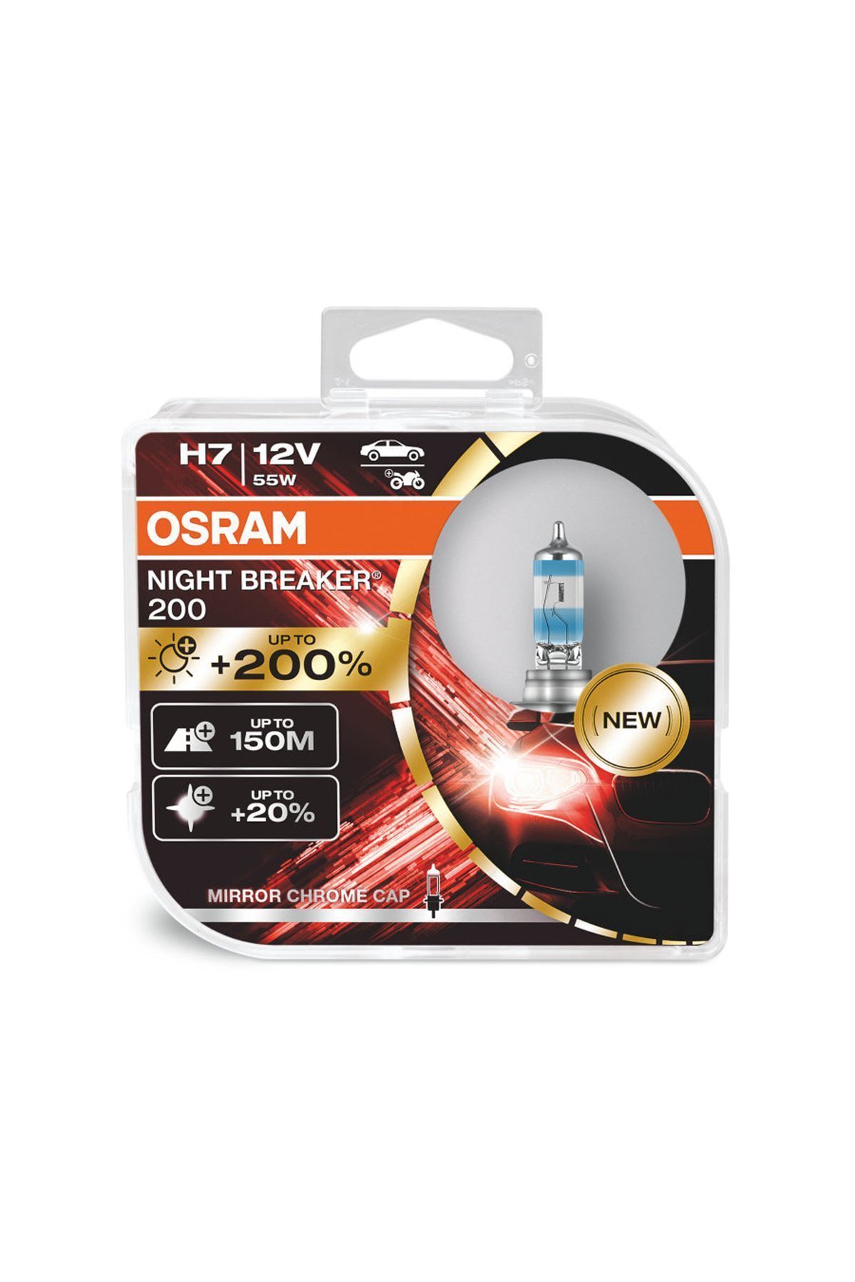

Ben uzun yıllardır philips xtreme vision %130 kullanıyorum. Bu forumda başlığını da açan benim hatta. 3 kutu kullanmışımdır toplamda. Çok güzel ampullerdir. Ama artık teknoloji olarak eskidi.
Benim aracımda hala philips'ler takılı ama patladığı zaman şu ampulü alacağım.
Osram NB 200 yeni çıktı. Hem philips kadar ömür sunuyor hem de ondan çok daha fazla ışık şiddeti ve aydınlatma mesafesi. O yüzden kısa farlara alacaksanız bu ürünü tercih edin. Şuan piyasada kullanım ömrü / aydınlatma performansı dengesinde daha iyi bir ürün yok.
Ayrıca bütün markaların ampullerinde 1 kutuda 2 tane ampul gelir hem sağ hem sol şeklinde. Tek şekilde de ampuller satın alınabiliyor ama bu bahsettiğimiz philips ve osram modelleri çift şeklinde gelir.

Teşekkür ederim Cenk Bey
Peki bu model benim aracım için uygunmudur ? Bahsettiğim Philips’in modeli uygundu arabam için. Uzun için ne alayım ne tavsiyede bulunursunuz ?
Kısa farlarınız H7 kodlu anladığım kadarıyla. O yüzden H7 kodlu hangi ampulu alırsanız alın aracınıza uyar. Attığım ürün de H7 kodlu o yüzden sorun olmaz.

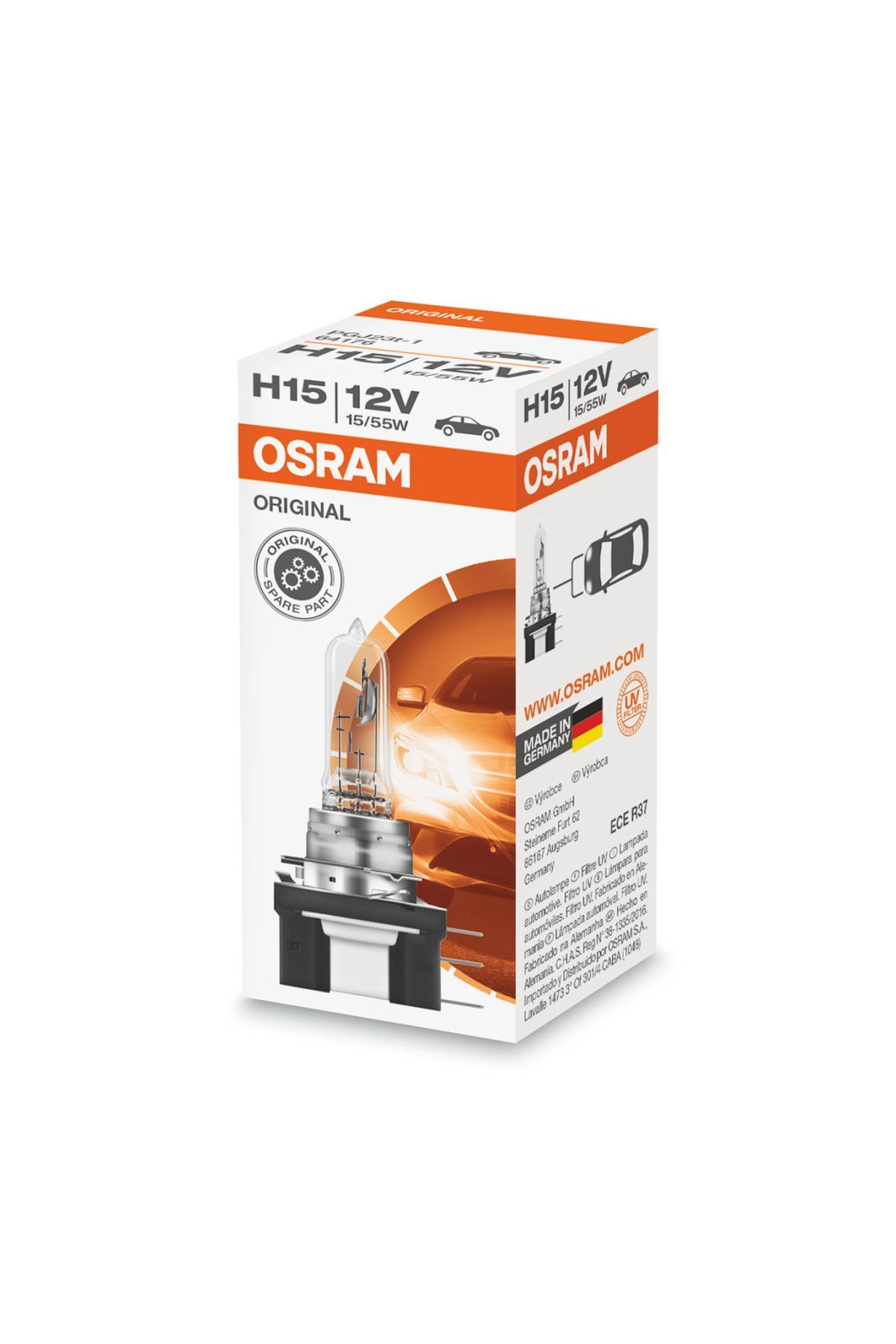

Uzunlarda Golf H15 kullanıyor bildiğim kadarıyla ama emin değilim. @DuzboruDownpipe golf sahibi olduğu için daha iyi bilir. Uzun ampullerde philips xtreme vision, Osram Nightbreaker veya laser gibi ürünlerin üretimi var mı bilemiyorum. Biraz baktım ama bu ampul modellerine yönelik H15 kodlu bir ürün göremedim. Kısa farlar için önerdiğim ampul 3400-3700 kelvin renk sıcaklığına sahip. Uzun ampul alacağınız zaman herhangi bir markanın herhangi bir modelini alabilirsiniz ve bu değerlerden daha az olan bir ürün almazsanız sıkıntı olmaz.

Halojense kısa H7 uzun H15, Xenonlular D3S, ben 2 kere Osram Night Breaker Laser aldım Golf'e genel olarak aydınlatmasından memnunum.

Dediğiniz gibi yaptım
Çok faydalı oldu şu iki ürünü birer kutu şeklinde sipariş verdim zannedersem dediğiniz gibi oldu sanırım uzunlar kısaların altında kalmıyor sönük alan oluşmaması için doğru değil mi ?
Yardımlarınız için çok teşekkürler.

Hocam eğer h15 ampul uzunlar içinse tam olarak yapmaktan kaçının dediğim şeyi yapmışsınız 🥲 Uzunları ve kısaları aynı model veya herhangi bir nightbreaker serisinden alsaydınız keşke. NB200 şu anda en yeni ve en güçlü modeli, ama NB Laser modeli de çok iyidir. İadeniz mümkünse H15 farları iade edin derim. Bu haliyle kısalarda NB200 varsa kendi menzili içerisinde gecenizi gündüz yapacak, arkası ise normal ampul aydınlatması ile aydınlanacak. Akşam evinizin salonunda ışıklar yanıkken dışarıya bakıp görememek gibi bir durum yaşatır.
Kendi aracımda kısalardan xenon'ları söküp Nightbreaker'ları ilk taktığımda bu sıkıntıyı uzun zaman çekmiştim. Uzunlar ancak selektöre yarıyordu, bir de uzaktaki fosforlu trafik tabelalarını güzel aydınlatıyordu :')

😅 Eyvah o zaman aynı uzunlara h7 nb200 taksam olur mu çünkü uzunlar h15 değilmiydi
Yada bana direkt bi link atabilirmisiniz ?

H15 kodlu ampullerde bu tarz modellerin ürünleri ne yazık ki pek bulunmuyor. Bulabildiğim tek ürün aşağıdakidir. Kısalarınız NB 200 3700 kelvin değerinde. Bu H15 uzunlar ise 3700-5000 kelvin değer aralığında. Stokta yok gibi duruyor bu ürün. Dediğim gibi üst seviye modellerin H15 ampulleri genelde bulunmuyor. Fiyatları da muhtemelen bundan pahalı. İnternetten bulamazsanız sanayide falan elden satın alabileceğiniz yerlere bakabilirsiniz. Olmadı almış olduğunuz ampulle devam edersiniz. Uzunlar zaten çok sık kullanılmıyor.

Uzunlar H15 olduğu için dediğin şey yaşanmaz, zaten H15 de nightbreaker vs seri yok. H15 ler de uzun görevini fazlasıyla görecektir aynı kombinasyonu yıllardır kullanıyoruz.
H15 kodlu ampullerde bu tarz modellerin ürünleri ne yazık ki pek bulunmuyor. Bulabildiğim tek ürün aşağıdakidir. Kısalarınız NB 200 3700 kelvin değerinde. Bu H15 uzunlar ise 3700-5000 kelvin değer aralığında. Alırsanız da önce satıcıyla iletişim kurmaya çalışın. Dediğim gibi üst seviye modellerin H15 ampulleri genelde bulunmuyor.
Cool Blue'nun da renk harici standarttan farkı yok zaten bence sipariş doğru değiştirmeye gerek yok.
Standart H15'ler bulabildiğim kadarıyla 3200 kelvin değerinde. Cool blue ise 3700-5000 kelvin aralığında. Farkı açıkçası bu. Ama dediğim gibi H15'lerin yüksek kelvinli ampul modelleri pek bulunmuyor.
