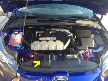

Hayırlı uğurlu olsun hocam güzel olacağa benziyor.. Ufak bir detay; kaput ucuyla tampon bitişi arasındaki o boşluk sıfır focuslarda bile fazla olabiliyor. Tamponu biraz yukarı kaldırtmak ve kaputun altındaki plastik uçlu destekleyicileri çevirerek aşağı indirmek, tampon ve kaputu hizalama konusunda işe yarıyor. Hiza tutmadığı zaman gerçekten sırıtıyor, piyasadaki focuslarda da bolca görülüyor.

ben de bugün bi ikinci el ilanında gördüm, acaba kazalı mı araç diye düşündüm :) ama sonra bi kaç ilan daha baktım var benzer durum

Montajlama sıkıntısı.. Kaputun içinde motor bölmesinin ön kısmındaki plastik uçlu destekleyicileri eşit şekilde el ile çevirerek aşağı indirirseniz kaputun tampon ile hizası iyi hale geliyor. Bu da işe yaramazsa servise gidip ön tamponu biraz daha kaldırmak işe yarıyor :)

O fotoğrafta kaput tam kapatılmamış hali birazda ondan öyle. Bir çözüm daha ST tampon monrajındada denk geldim. Tampon bakalitinin içine sünger koyarakta şişkinlik sağlanıyor. Tamponu kaldırmak yerine

Doğrudur.. Ben 1 ya da 2 kişide denk geldim tampon kaldıran. Genel itibariyle destekleyicileri döndürerek aşağı indirmek yetiyor yani bende yetti en azından. Gerçi sizin aracınızın öyle bir sorunu yokmuş kaput açıkmış. Sıkıntı yok o halde :)
