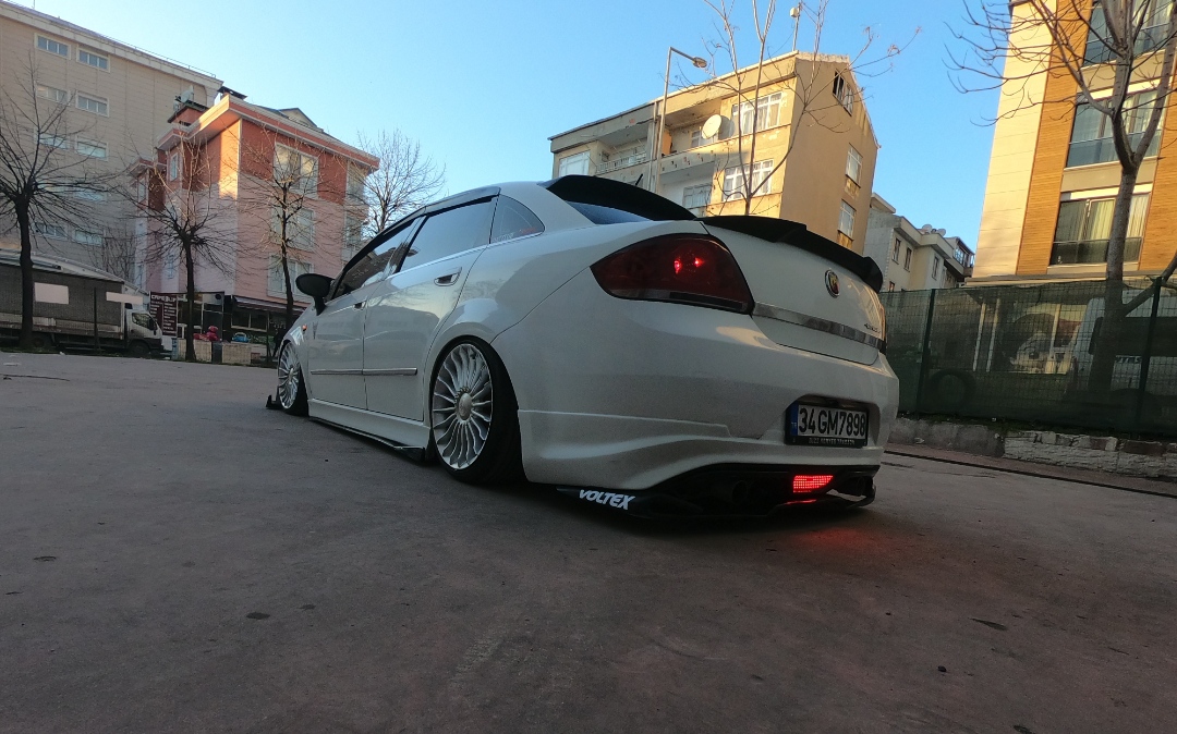

Arkadaşlar airli linea aracımda hondadaki gibi sadece dip basık yaptığımızda olacak şekilde kamber vermek mümkünmü. Lütfen bu konu ile ilgili bilgisi olanlar yazsın. Olmaz diye cevap vecekler yazmasın. İstanbul avrupa yakasında yapan usta varda gidebilirim

Standart olarak Punto/Linea araçlarda pozitif veya negatif kamber açısı yoktur, lastikler düz basar, o yüzden normal şartlarda yapmak mümkün değil. Ama siz yine de bir şasiciye gidin dışa çektirmeyi deneyin. Kulelerden, birazcık da salıncaklardan kanırtarak belli ölçüde bir şeyler yapılabilir belki.
