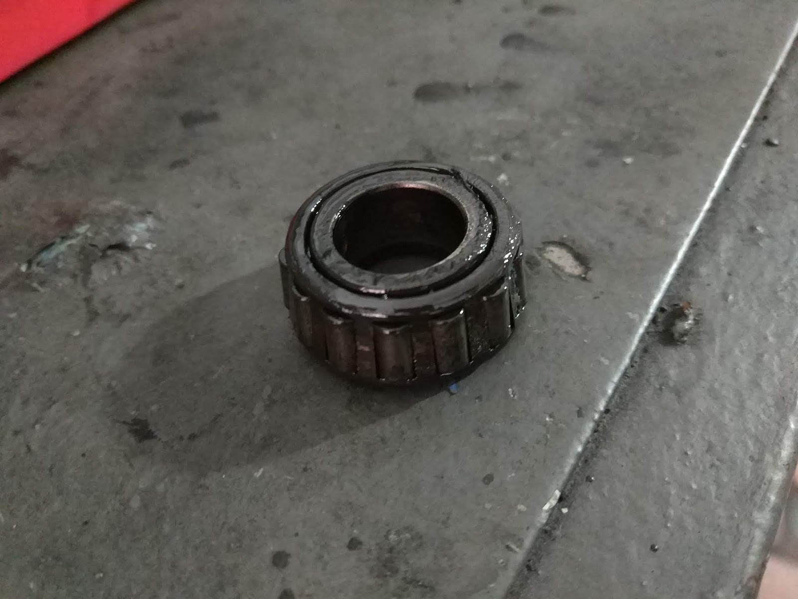

Esas sıkıntı arabanın arka tekerinde çıktı. Bilyası maf olmuş. Değiştirdi..

Merhaba beyler,
Dayımın ihtiyar 1998 model 175000 km deki Feliçitasını motorda titreşim oluşması nedeniyle servise götürdük.
Bu servise götürüken yaptığım otoban testi. Saate 140 km hıza kadar çıktığımı düşünmekteyim.
Aracın önce yolcu tarafında körük yağ kaçırıyordu, yeni kelepçe takıldı
Sonra aracın egzoz borusundan sürekli titreşim sesi geliyordu. Lifte kaldırıp bakında egzosun inşaat teli ile aracın saşesine bağlanmış. Usta askı contalarını düzeltip telleri kesti . Egzoz serbest kaldı
Arabanın bujileri söküldü, uçları tek tek taş makinesinde temizlendi.
Dayım 1 ve R zor taktığından şikayetci idi. Vites kolu sökülüp altındaki tüm aksam elden geçirildi, boşluk oluşan deforme olmuş parçayı söküp , çıkma kol taktı.
Son olarak ustamız külbitör kapağını çıkarıp bozulan subap boşluklarını sıkarak düzelti, bu sırada çontasıda değiştirilip monte edildi.
Aracımız indirdik sürdük, vites kolu çok net olmuş, ben diğer yapılanları trafiğe girmemizden dolayı net algılayamadım. Ama ne vites geçişleri çok netti
Peki kaç para verdik dersiniz bu işler için..
50 tl
Lider Otomotiv Musa Ustaya teşekurler.
Skodası olan korkmasın götürsün.
