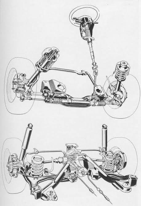

Bu mesajı atmaktaki amacım ise dün süspansiyon düzenleri hakkında biraz araştırma yaparken, Ford Sierra'nın süspansiyon sisteminin dönemindeki araçlara göre oldukça gelişmiş olduğunu fark ettim.Zaten tam bağımsız semi-trailing arm düzenini kullandığını biliyordum fakat rakiplerinin de düzenlerine baktığımda arabanın hangi kısmına daha çok yatırım yaptıklarını fark etmemek çok güç.
Şu an altta vereceğim 1972 Ford Granada/Consul düzeni döneminde tam bağımsız dizayn olarak çıkan ilk Ford'lardandı. Günümüzde çoğu Granada/Consul fanlarının bildiği bu durum o dönem sükse oluşturmuş.Fakat E segmentinde gelen bu yenilik Ford'un o dönemki D segmenti Taunus'ta henüz yoktu.İlk fotoğrafta Granada'nın ikinci fotoğrafta ise Ford Taunusun arka düzenini göreceksiniz.
IAns8DBARwqV0LPrYkrYV7CUu6-OyGIsdthyo1_eqn2jN3fmydi2wLwrIBPQA_SIDowrkVtE0wCTFKgutwNzJbVugcWNIgjEo621SCYkCnzHtHTvYIJigmJ3w7Sl6lffnUDoqYT8Gl8
Ford, Sierra ile artık tıpkı Granada/Consul'daki gibi D segmentinde de Avrupai olmak istiyordu, fakat Avrupalı tüketiciler için aracın altında yaprak yay ve ölü aksı kullanmaması gerektiğini de biliyordu.Avrupalı rakipleri ile mücadele etmek için Sierra'da Granada/Consul' un alt yapısına benzer fakat daha da gelişmiş olarak dönemine göre çok fütüristik bir düzen oluşturdular.(1982)Aşağıdaki fotoğrafta bunu görebilirsiniz.

Azıcık dikkatli bakılırsa W201 kodlu düzenin diğerlerine oranla ne kadar ince düşünülmüş olduğu fark edilebilir.
Fakat işin daha da ilginci artık önce Consul/Granada ile E segmenti(executive) sonra da D segmentinde Avrupai bir otomobil yapabildiğini Ford EU kesinlikle kanıtlamıştı.Avrupalı markaların Amerikanları yıllarca yerden yere vurduğu tarih öncesi yaprak yaylar ve eski tip bağımlı arka düzen muhabbeti artık Ford EU için tarihe karışmıştı.Sonraki yıllarda Ford EU bu anlamda Focus gibi araçlarla taa C segmentine kadar bu savaşı indirgemiş ve çoğu markalara tokat gibi cevap vermişti, yani boynuz kulağı geçerken bu köşe taşlarından birisinin de Sierra olduğunu es geçmemek gerekir.

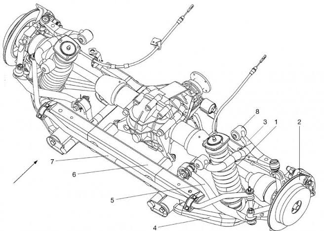

w201'de ki süspansiyon 5 kollu bir yapıya sahip, 1982 şartları için ciddi mühendislik içeren kaliteli bir süspansiyon cidden. Bununla beraber Sierra'da ki yapı da o dönemin şartları ve markanın konumu gereği oldukça gelişmiş bir 3 noktadan bağlantılı iyi bir süspansiyon. Bildiğim kadarıyla bu süspansiyon çeşidinde araç gövdesine ve modeline göre standart, güçlendirilmiş ve Nivomat şeklinde farklı amortisör tipleri kullanılmış. Hatta yine bazı versiyonlarda arka süspansiyonlara ek olarak viraj denge çubuğu da kullanılmış.

Evet, bazı modellerinde denge arkada denge çubuğu mevcut.Döneminde olan 3 nokta bağlantılılara nazaran(E30 gibi) bir tık daha fazla düşünülmüş, aksın boynuz şeklinde tasarımını bunu gösteriyor.Fakat bu konuda biraz şikayetim var, amortisörlerin bağlantı kolların üstünde olmaması dolayısıyla sürüşü zorluyor.Yani o yıllarda çoğu araçta tabii ki benzer semitraling dizaynlar var ama amortisör konumlandırılması yay ve diğer komponentlerden uzakta olunca yüksek süratlerde gövde salındıkça daha fazla eşik bitirme dolayısıyla da sekme davranışına giriyor.
images
(bkz.)
Burada boynuz şeklini, arkadaki viraj denge çubuklarını ve bahsettiğim amortisör(shock absorber) konumlandırılmasını görebilirsiniz, o yıllarda hep böyle dışarıdaydı genellikle :S.
W201(190) in düşünülmüşlüğüne ek olarak (E serisi)W211’deki sofistike dizayn da insanı hayrete düşürüyor 98 yılı için konuşursak, ona da bir göz atmanızı tavsiye ederim beni çok etkilemişti o modeldekilerle kıyasladığımda.

Dediğiniz gibi keşke bu süspansiyon dizaynı her yeni çıkan veya çıkmış modelde merdiven gibi quadro link, integral link şu bu diye katlanarak gitse, ama sanırım firmaların maliyet rekabetleri buna çok imkan vermiyor.
Alt yapısı pahalı olan kimi aracın içerisindeki kullanılan parçalar veya yaşam alanı çağının gerisinde kalabiliyor, müşteriyi cezbetmeyebiliyor, özellikle premium olmayan markalarda hem altyapım güzel olsun hem de diğer parçalarım denildiğinde zor oluyor.
