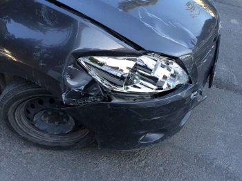

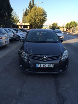

Yorum yapmadan fotograflari koyuyorum
Fiat linea fun club ta paylasim yapilmis.
Carpma acilari,hizlari vs vs gibi konulara hic girmiyor size birakiyorum.

Auris'in tam köşesine vurması egea'nın bu kadar dağılmasında tabii ki bir etken. Hız, frenleme vs gibi konuları bilmiyoruz ama egea'nın şasi koruma bölgesinin haricinde direkt şasinin kendisi de hasar görmüş hatta yamulmuş ve hatta egea perte çıkmış net.. Gerçekten çok ilginç ve düşündürücü.

Çarpma açısı, kimin kime çarptığı da çok önemli burada.
Burada Corolla'nın sivri diyebileceğimiz kısmı Egea'nın tam ortasına çarpmış gibi görünüyor. Eğer bu kaza hızlı olduysa Corolla tek bir noktadan Egea'nın ön bölgesine yüksek bir kuvvet uyguluyor. Bu çok olası bir durum.
Mesela Alfa Romeo Giula'nın aşağıdaki linkten izleyebileceğiniz çarpışma testlerindeki ilk test. Onda da şasi falan kalmıyor.
Bu da Mercedes E serisinin çarpışma testleri, yine ilk teste dikkat edin.
Bundan çıkartacağım yorum şudur. Aaa Egea'ya bak her tarafı pert olmuş, Corolla'ya birşey olmamış. Egea çok leş araba gibi yorumlar kazanın nasıl olduğunu bilmeden yapılmamalıdır. Bakın E serisi bile 64km çarpışmada pert oluyor :)

O konuda haklısınız da hocam burada düşündüren mevzu toyota'nın hasarı. Egea'ya bakılınca çarpışma çok şiddetli gibi görünüyor, Auris'e bakılınca ön sağ teker aksı bile kırılmamış. Sadece kaporta hasarı mevcut. Auris'in en sert yerine vurulduğu aşikar fakat ben hiç bir şeyin değilse de güvenlik bölgesine sahip bir şasenin gerçek kısmının bu kadar yamulmasını beklemezdim. Sadece Auris'i görsem, karşıdaki aracın pert olduğunu pek düşünmezdim sanırım. Bence biraz düşündürücü bir kaza.

Egea ya iyi diyoruz his diyoruz da bu karıştıgi kazalar ne iş? İnsan düşünmeden edemiyor. Demekki güvenlik ile ilgili bazı sıkıntılar varki girmiyor. Ya da yaya güvenliği için araç kendini parçalıyor ayrıca iceriye daha az etki hissetirmek için de parçalamış olabilir kendini. Ama şaşi de zarar görmüş yani bunu durumları da savunamayiz. Kısaca inşallah ölen yaralanan olmaz egea da.

bana bu kurmaca olabilir gibime geliyor nedeni şu lineanın çarpılan dikkat edersenız yan tarafda kapı bolumu hatta ust camurluk bolumu bile saglam önde ise farla fiat amblemi arasında bir yer ama diğer arabanın önü kople gitmiş yani kafa kafaya çarpışma gibi hadi o araba geldi ortadan fiatın yanına çarptı diyelim ozaman fiattaki hazar alanı daha fazla olması gerekirdi

Auris teker ile vurmuş, egeanın alüminyum şase desteği yandan aldığı bu darbeye dayanamamış... Çok normal bu duruma gelmesi...
Şase çıkıntısında ki ince saca 4 cıvata ile tutturulan bir parça bu... Kafa kafaya çarpışmada bu şase dediğiniz galvanizli demir veya alüminyum (incelemedim yakından ne olduğunu bilmiyorum) alt şaseye yaslanır ve hasarın önüne geçer... Yandan sıyırtma bir darbede de bu hale gelir... Abartılacak hiç bir tarafı yok... Her gün onlarca bu şekilde kaza yapmış araç görüyorum...
